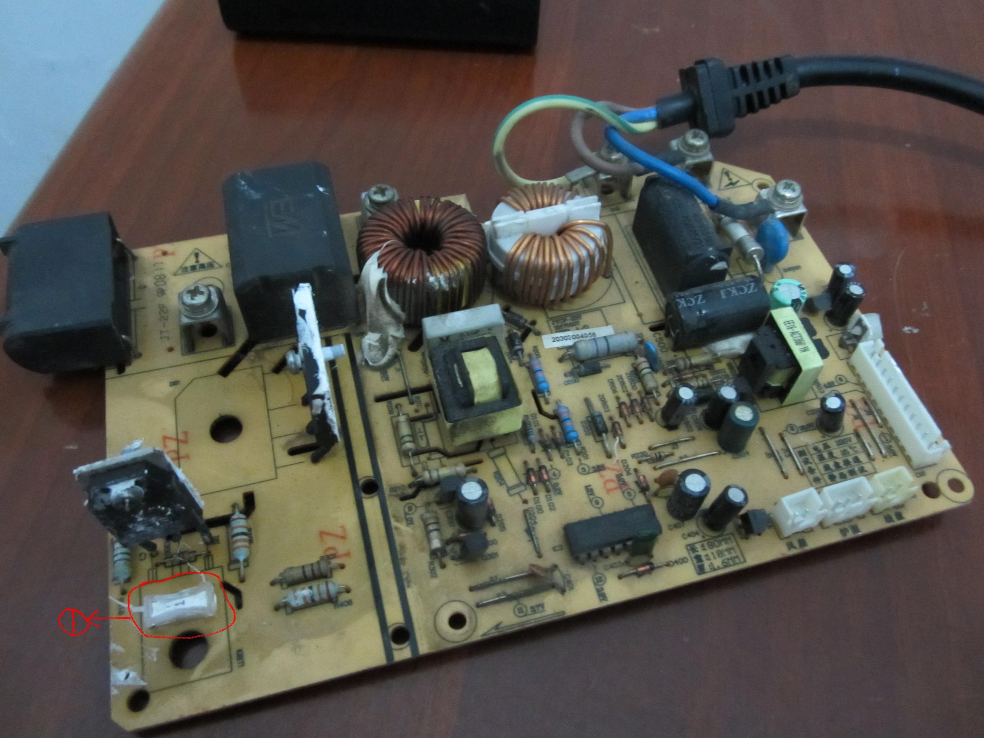

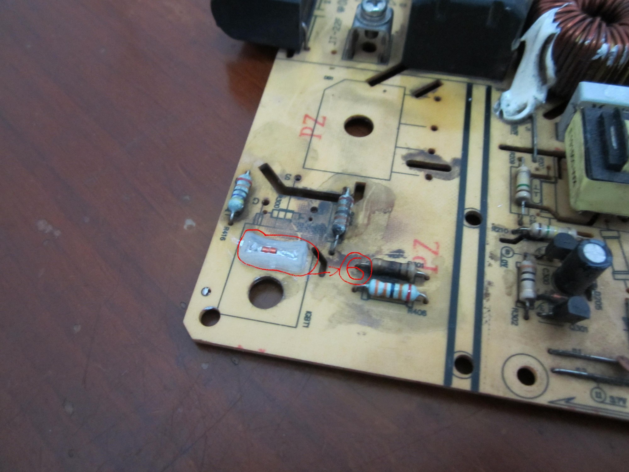

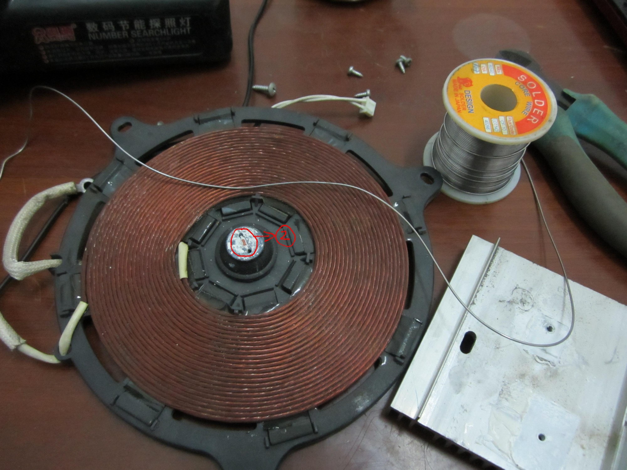

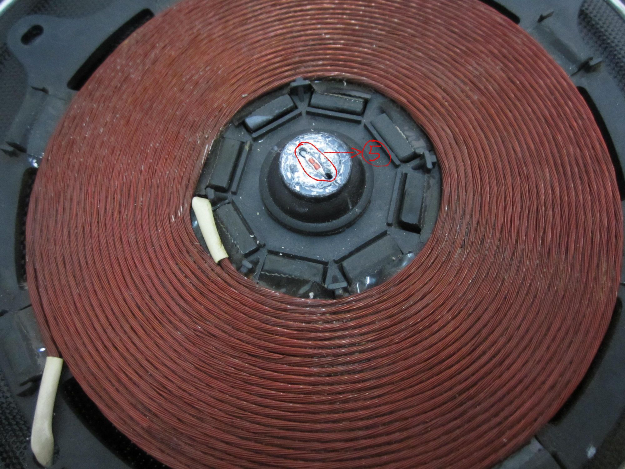

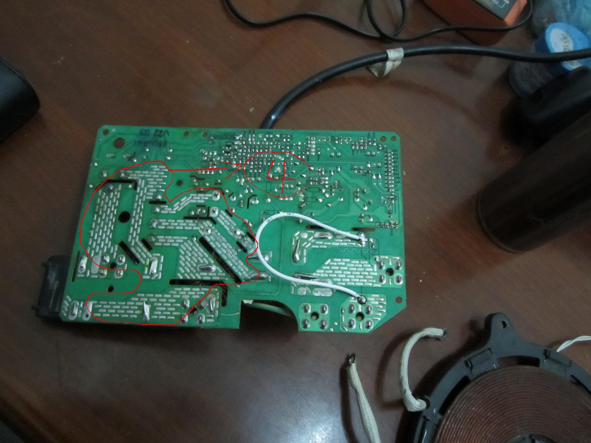

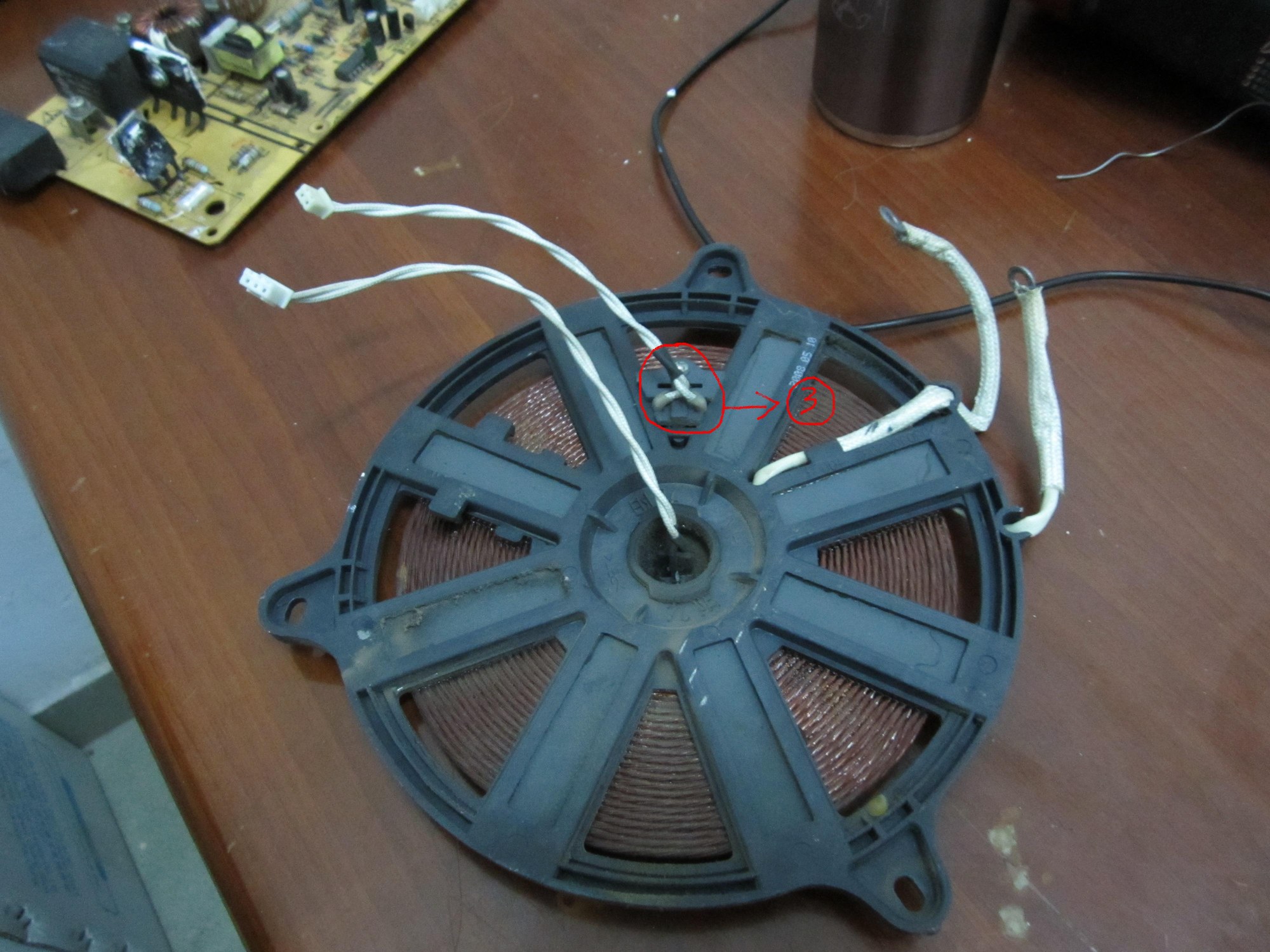

自己用的电磁炉,一插上电,就烧里面的保险烧了,怀疑是整流模块或IGBT模块或其驱动电路某元件坏了,把电磁炉拆开来看了,对里面的电路板有些疑问,特来向师傅们请教了,1处,2处,3处,分别为什么元件呢?6处是把1处里面的导热脂刮掉之后露出里面的元件的样子,5处是把2处里面的导热脂刮掉之后露出里面的元件的样子,4处为什么这样焊,密密麻麻的有许多焊点,这样做是为何呢?谢谢了。

1,2,5,6温度传感器,4是为了增加线路的承载电流。1是检测IGBT管的温度,5是检测灶面温度防干锅,起到保护作用。

4区可能是增加载荷(增加印刷板铜箔的截面)或者是波峰焊接的模式。

1和6是同一个温度传感器,检测IBGT门控管的温度,
