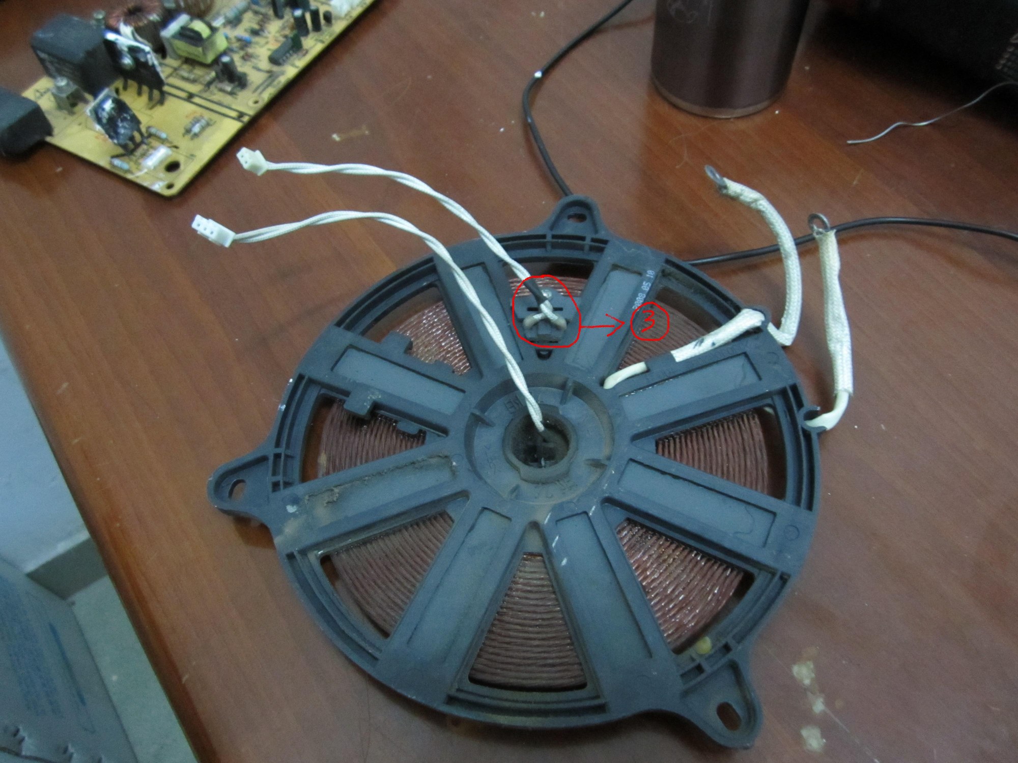

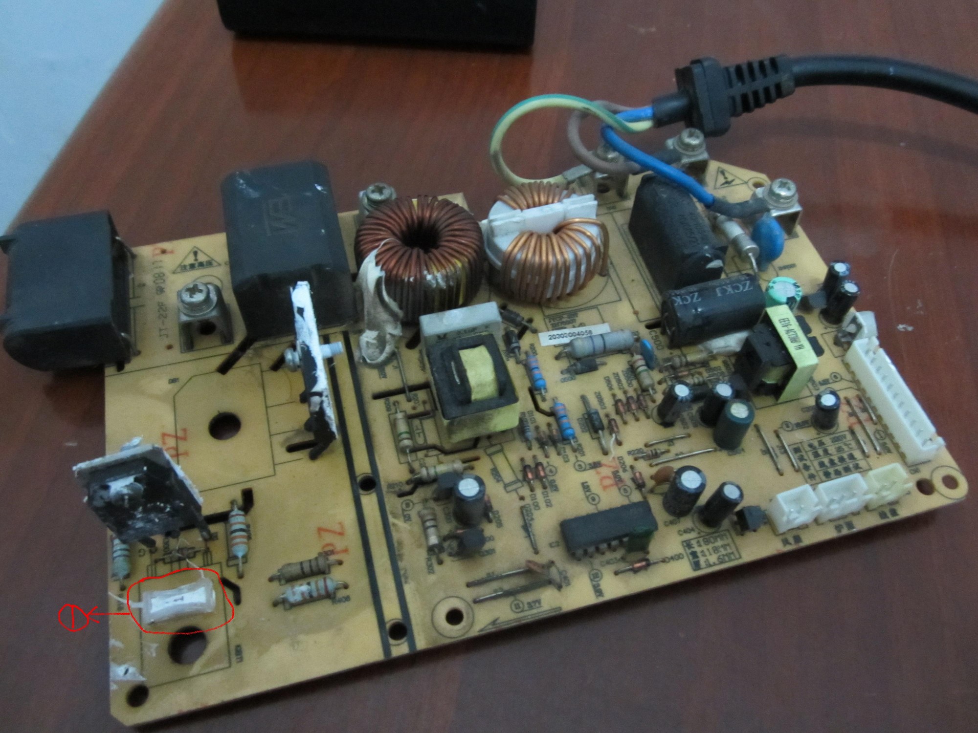

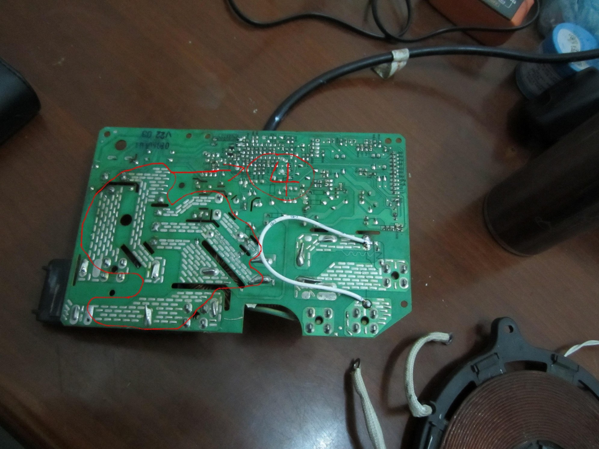

自己用的电磁炉,一插上电,就烧里面的保险烧了,怀疑是整流模块或IGBT模块或其驱动电路某元件坏了,把电磁炉拆开来看了,对里面的电路板有些疑问,特来向师傅们请教了,1处,2处,3处,分别为什么元件呢?6处是把1处里面的导热脂刮掉之后露出里面的元件的样子,5处是把2处里面的导热脂刮掉之后露出里面的元件的样子,4处为什么这样焊,密密麻麻的有许多焊点,这样做是为何呢?谢谢了。

热敏电阻,楼主说的毛病多为整流模块或IGBT模块短路,不能急着更换,否则会再次击穿,应仔细查明原因,多为0.3UF的电容损怀引起,本人干电工前干了10年家电维修

1,2 热敏元件,4是有利大电流,电磁炉维修要注意安全,因为内部元件都有220V交流电,我修过几台,那感觉

同意楼上说法,应该是热敏电阻之类的,用于超温保护

换IGBT模块就行了

5,6像是二极管吧,1好像是水泥电阻
