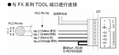

我找到了!哈哈:
给朋友们参观参观:::
