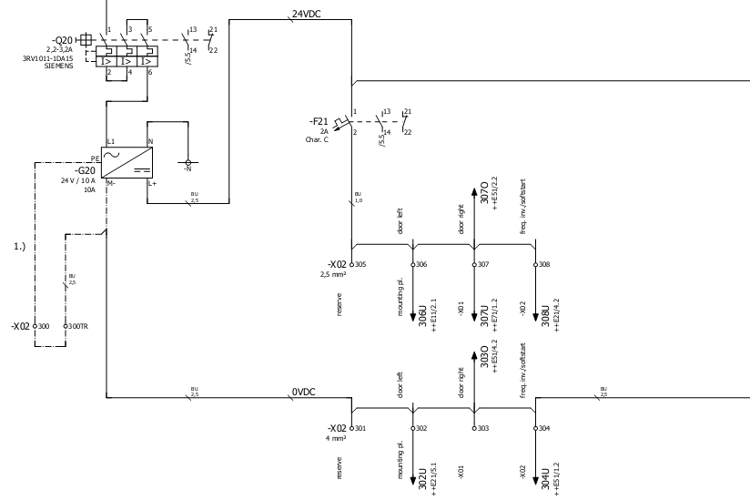

这几天看德国人的图纸,请问他们为什么断路器都这么使用?有什么意义吗?谢谢

安全继电器吧,安全考虑

这种接法我只是见效验断路器时用过!别的还真没见过,不过我想知道它下面负载是怎么的一定的关!

负载是单相整流器

保护跳闸时,分为三点切断故障电流。对保护触点有一定的作用。但总的来说意义应该不大。

咱们一般用单片(P)开关搞定(小型断路器)。可能是应用不同,要更高的可靠性吧。

设计者意在增加安全性,这样使用的实际功能是如果断路器任何一个触头动作都可断开电源。德国佬真是谨慎啊!

懂了,谢谢各位

这是带热继的,单项的时候就这么用,可以看样本上面有的
