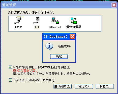

有一个三菱GT1675-VNBA人机,在GT3软件选择机种为GT16**-V(640X480),在下载基本OS提示GOT类型错误,通信测试连接正常,请指教是什么问题。s:39]

你选的GT类型不对,多大屏

选这个GT16**-S(800X600

10.4寸

试改过了,不行,有没人遇过这问题呀

知道是什么问题了。是GT3软件版本问题,安装1.31H版本就行。原来的是1.01B

今天也遇到这个问题了 我的是GT3 1.14Q的版本 看来需要更新下版本了

楼主 能给一个你说的GT3软件的下载地址么?找了好久没找到..

到三菱官网就有最新版本下载
