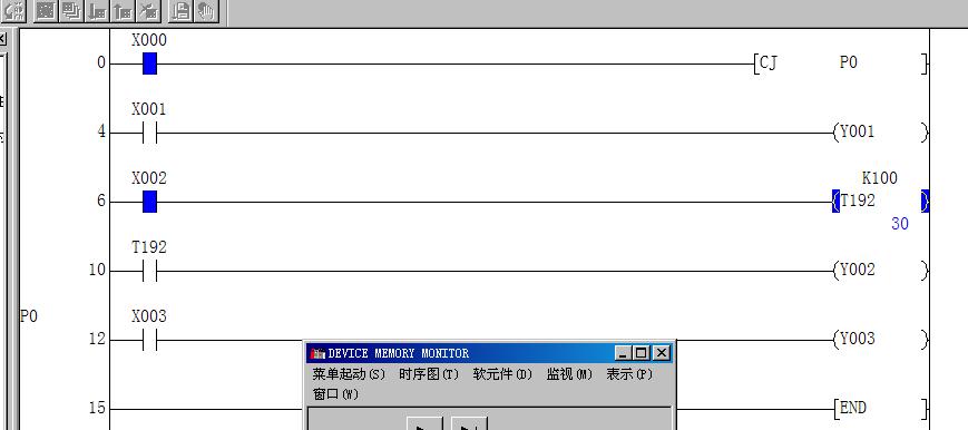

我是一名三菱PLC新入门者,最后在学习中遇到一个问题,请看下图所示
书上讲的是在按下X0之前按下 X2,则中断定时器T192开始计时,在T192计时还没到达100之前如果按下X0,则程序跳转到P0处,此时T192仍然继续定时。
可是我用三菱的GX Developers软件进行仿真时,却出现了另一种现象:当按下X2,T192开始计时。在计时到达100之前按下X0。此时T192暂停计时。直到X0断开时在继续接着计时。
请问大虾们,是怎么回事。还有C235-C255高速计数器,书上讲的也是说不受CJ指令影响。但在仿真的时候也出现了T192的现象。
我电脑上装的是GX Developers8.86。之前用公司的8.52也是同样的问题。
请高手们帮忙解答下,不胜感激

跳GPP版本没什么关系,程序可能有问题,有时候仿真软件不一定对的,最好能实操.
