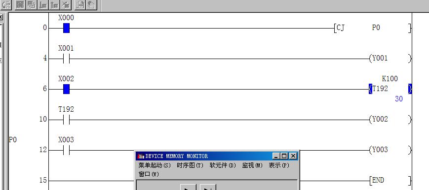

我是一名初学者,在学到跳转指令时遇到一个问题,如图所示
书上讲的是如果X2先为ON,则中断定时器T192开始计时,此时如果让X0置ON,程序跳到P0处。
T192还是会继续计时,直到当前值等于100时,Y2会接通
可以当我用编程软件GX Developers进行仿真时,却不是这样
当X2为ON时T192开始定时,当X0置ON时,T192马上停止计时了,请问学长们这是怎么回事。

第一次发图,有点看不清楚,请大家见凉
