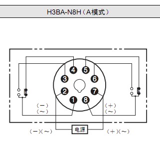

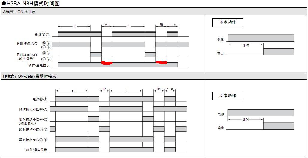

对错求鉴定! 这个图片中红色2段 我怎么感觉应该是OFF啊!

这应该是个通电延时的时间继电器啊 怎么在电源OFF 红色段还处在ON状态呢?
我认为应该和下面的H模式 一样为OFF啊!
这可是OMRON 官方下来的资料啊!

资料错误。

电源断电的状态
