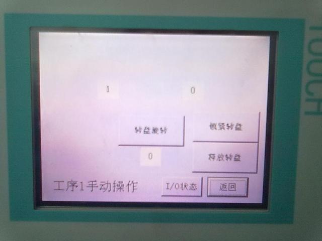

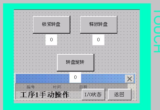

我用的软件是WINCC FLEXIBLE 2007 ADVANCE,原有一触屏TP170,因为损坏换了个TP177的,然后在WINCC中进行了设备的变更以及部分画面的修改,传入触摸屏后怪事来了,部分显示的画面与软件中设计的画面不一样:
设计的画面:
实际显示的画面:
另外有的画面在软件中已删除,但在触摸屏中仍然存在。已做过OS更新也没用,请教各路高手,如何解决?

重新复位至工厂设置,再下载试试。

上面两个按钮有无显示的条件限制?

没有任何显示条件啊
