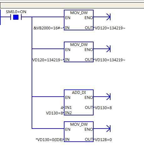

VD130间接地址加4后为什么会变成8,怎么不是把VD2004的值给VD128

vd120+4

VD是4位的
