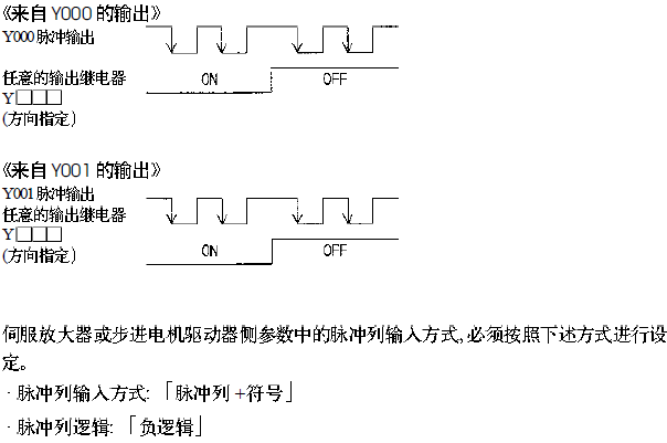

帮写句梯形图谢谢啊 我用的是FX2N-64MT 的PLC
M8000--------------PLSY D1 D2 Y0
谁帮我写下怎么指定方向的那部分 先谢谢啊 好多人都说简单然后就说看手册 请高手帮忙写出来 学习下

不用 DDRVA DDRVI 指令吗 用PLSY 可用D1的正负来确定方向
