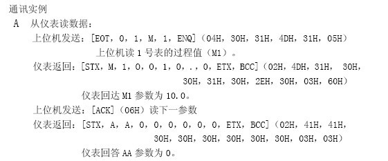

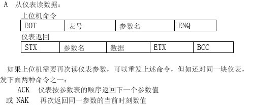

各位工控高手,小弟现有1课题困扰多日,西门字300PTP与RKC仪表的通信问题,现在根据协议编写的程序能写数值,但是却不能读。
请各位高手看看如何编写,有相关的内容能分享一下,在此感谢!
