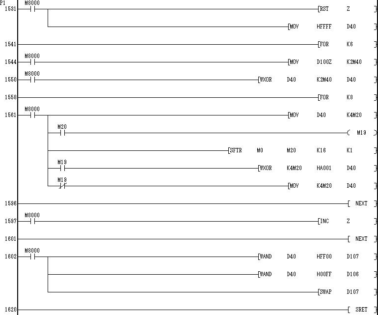

FX2N PLC 通过485BD与台达VFD-B变频器通讯的CRC 校验
qjjxh
查看qjjxh的
发表于: 2008-05-15 09:29
刚好有个项目用到大概要跟10多台变频器连接,所以用RTU模式会省很多时间
发送指令为RS D100 K8 * *
