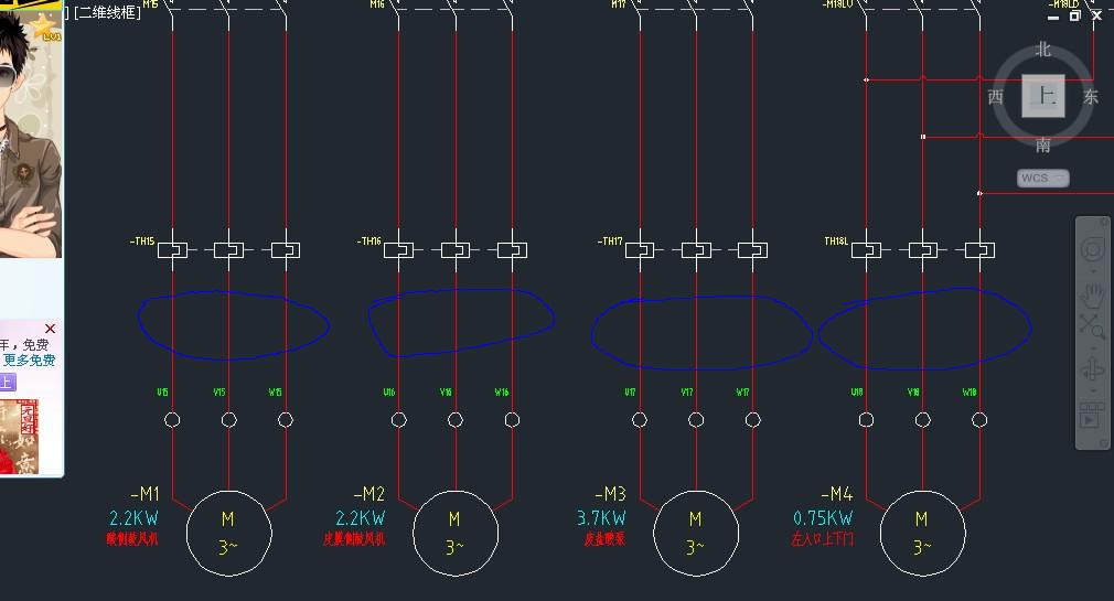

我希望在 蓝色区域标注以下 电缆的平方 比如 四芯 2.5MM2 该怎么操作?求指教.
还有元件标注的符号 前面总是带一个负 - 的符号 就比如图中的 -M1 -M2 老是要自己一个一个该回来 好麻烦啊

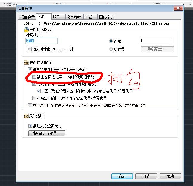

-号可以设置不显示。。左边项目管理那里点右键,自己找下
不过我个人觉得有-号才比较正规,所以不用理会那个

如图:
取消-号

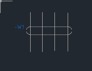

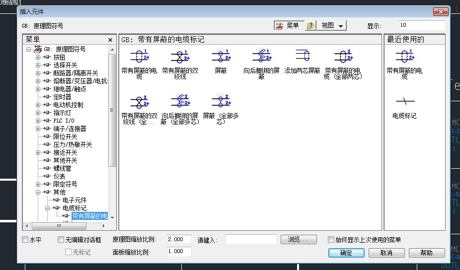

电缆标记1
电缆标记2

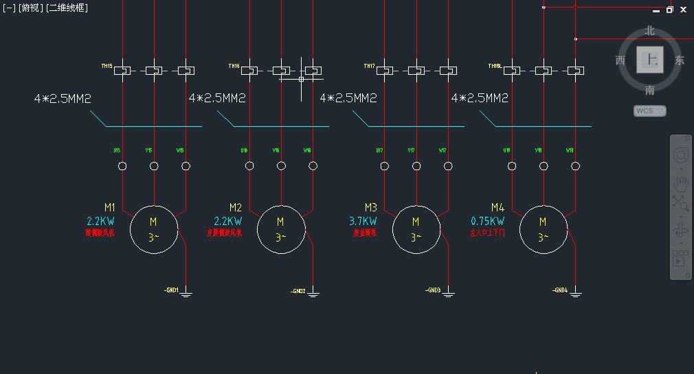

3楼说的 标注 是不是要在报告中生成 不能显示在此页面上吗?
我就想很直观的标注在这张图纸上 下面是我自己弄的 用CAD画图工具画的

这个 标记 前面的负 - 知道了 还要谢谢3楼

可以做成你的那个样子的,自己研究下,软件嘛就是要折腾。。
