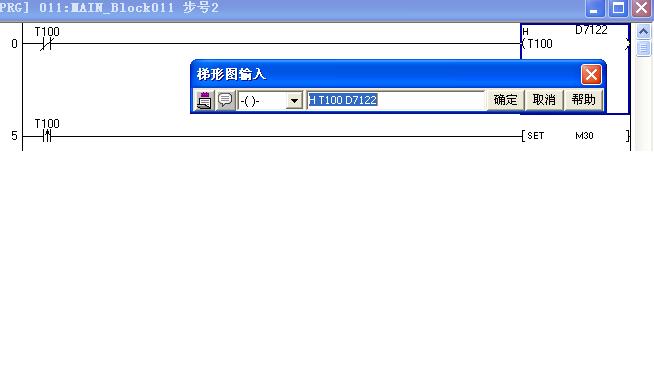

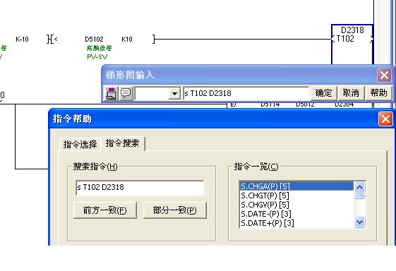

高速的定时器用H 累计定时器用S 可是高速定时器能写到程序,而累计定时器就不会写到程序里面,指令怎么写呢?

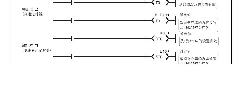

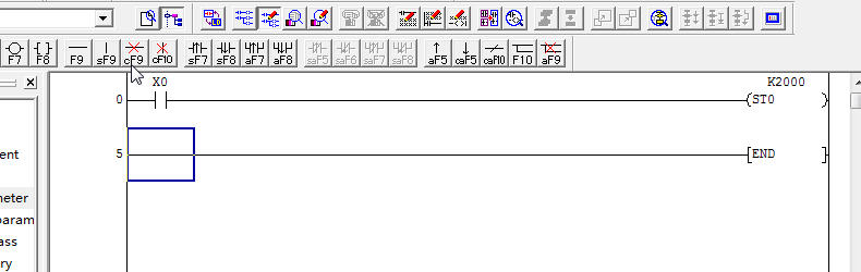

Q系列高级应用手册第10-19上说明:累积定时器(Q系列编程手册,在高级应用手册是积算定时器)是ST而不是S。
第一步,在PLC参数设定中为累积定时器分配地址:
然后在程序中就可以使用了。

用了近3年的软件,的确第一次用到积算定时器,都查看过有关定时器的篇章,都没有介绍呢,我的问题都是自己努力去解决后才写的问题的,就差点打电话!!没有经过正规培训就是这样的
