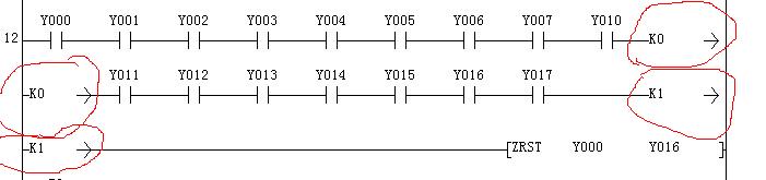

请教高手有红线圈子的这个指令怎样操作,在什么地方,怎么找不到啊,多谢

红框里的是上下两个梯形图的连接点,是一一对应的,是空间不够的一种折中,K0对K0,K1对K1.接在一起就可以了。

我刚开始学编程时也搞不清这个问题,后来照着程序在软件里写,哈,原来程序会自动生成,换行时它会出现,不用输入箭头符号
前面这个帖子也提到这个,我复制过来了,呵呵

不是指令啊,是接上一排的

这个是一排触点多了装不下往第二排排咯 不是指令哒

多谢楼上几位高手指点,按F9在K几 就是这个效果箭头自动生成

这只是一段程序的连接符!
