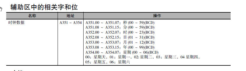

欧姆龙CP1E用程序怎样读出实时时钟?最好举例说明 谢谢

要看你使用的机型的,E型没有时钟,N型才有时钟。
读取以下特殊寄存器地址即可:
