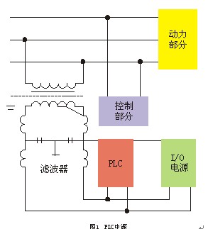

(1)电源的合理处理,抑制电网引入的干扰
对于电源引入的电网干扰可以安装一台带屏蔽层的变比为1:1的隔离变压器,以减少设备与地之间的干扰,还可以在电源输入端串接LC滤波电路。如图1所示

    如图1所示
