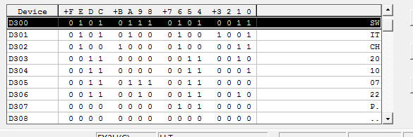

一个偶然的机会看见别人的程序中有这么一个命令[$MOV "SWITCH20100722P" D300]   ,大概知道是个传送数据之类的命令!但不解的是$MOV 为什么要加“$”?还有就是 "SWITCH20100722P",为何加引号?请老鸟、大虾给详细解说一下!不胜感激!

那代表传送字符串,加引号代表这是字符串啊。

感谢老鸟支持!但还是不完全明白! 不是很详细! 也就是说通过读取D内地数据,可以用触摸屏把那个加引号的字符窜读出来吗?

详细的请阅读FX3U编程手册中的字符串传送指令。
每个字符占据8位存储空间,因此这段字符占用了D300~D307.
至于触摸屏是否可以直接读取寄存器中的字符串,我仅能告诉你,富士或者Hakko的没有问题。
