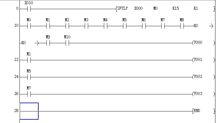

位移指令使用中 如何清除 M1动作 之后清除这一步 到M5 M7这一步不动作 请帮忙分析

实现什么讲清楚,不要一字千金

使后边的动作不执行

意图没有说清

用RST就可以了

你这个直接MOV K数值到Y或者M就可以了

串上常开触点就可以使后边的动作不执行,要想执行再输出这些触点就可以了,不知可不可行。

移动一位,m0至m15之间状态取决与移动条件满足时x0当时的状态、、、、
