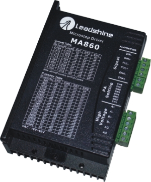

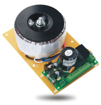

一直想弄一个plc运动控制,一直没搞;放假没事简单的接了一个,马达转起来了;特在此共享一下,希望一起学习探讨:
硬件:
1. PLC-  FX1N 14MT (由于是控制步进马达,所以要晶体管输出)
2.步进马达-雷赛86步马达
3.步进驱动器-雷赛MA860
4.电源:雷赛ps线线性电源
5.其他配件(三菱编程电缆1条  电源线2条  短接线  usb连接线1条 导线若干)
特殊说明:usb连接线是脉冲电源使用,也可以plc24v电源 但要加2k电阻
各个部件作用简单说明:
plc  控制部件 输出脉冲给步进驱动器
步进驱动器:步进马达驱动部件(也就是步进马达必须要靠这个驱动器,驱动才能转)
步进马达:执行部件。
电源:步进驱动器电源(步进驱动器工作能源
编程电缆:下载程序使用
电源线:220v连接  公plc 和ps电源
plc IO及控制指令说明:(要求,点启动开关 步进马达转1圈  400个脉冲一圈)
1.IO 说明
IN : X0 启动开关
OUT:Y0 脉冲输出
2.指令:
PLSR

怎么没有人发言啊??上面图片 1为步进马达 2为步进马达驱动器 3为ps线性电源(输出直流)
