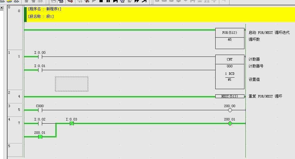

如上图所示,请大师指点

FOR,当前周期内循环完毕。

资料上说FOR是循环开始
,NEXT是配合FOR用的,楼上的怎么说成是FOR循环完毕了呢?
我不是很理解,可以说详细些吗?
