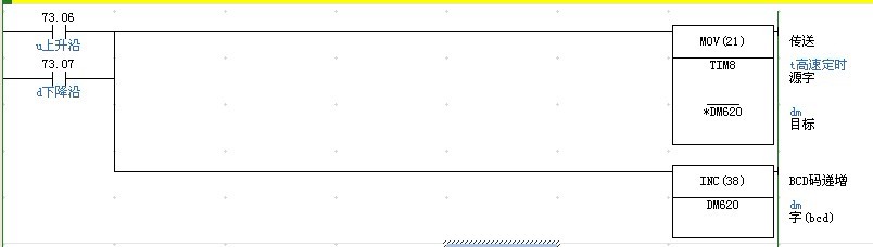

有问题不明白 求助 如图 73.06上升沿 接通T8传送到*DM620 INC(38)DM620 BCD码增1 之后
73.07再次接通 T8再传送到*DM620 INC(38)DM620 BCD码再次增1?
其中*DM620 与DM620 有什么区别吗?

bcd 间接寻址

如果D620 = 10
MOV #99 *D620 等效于MOV #99 D10 就是把D620的内容作为地址再操作。
