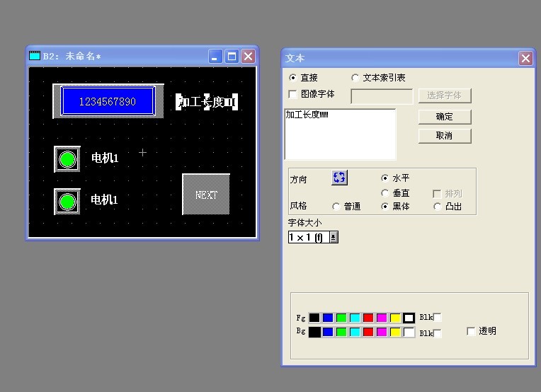

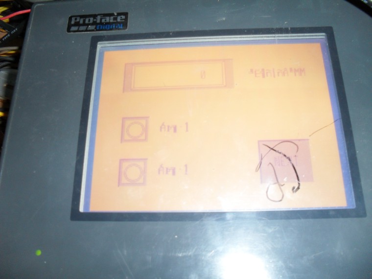

大家好,这个屏我第一次搞这样屏(Proface-GP37W2-BG41-24,把程序下载后里面,里面的文字乱码了,这是什么为什么了?

字體選擇不對?需要修改

是右边那个画面设置字体吗?还是也是选择不了啊

是在GP系统设置里面

    另外,如果你已经选择了此设置,那么就是因为你在传输GP程序的时候,GP系统画面前面的对勾没勾。
    当然,你也可以进OFFLINE直接调整,无需重新下载程序。
