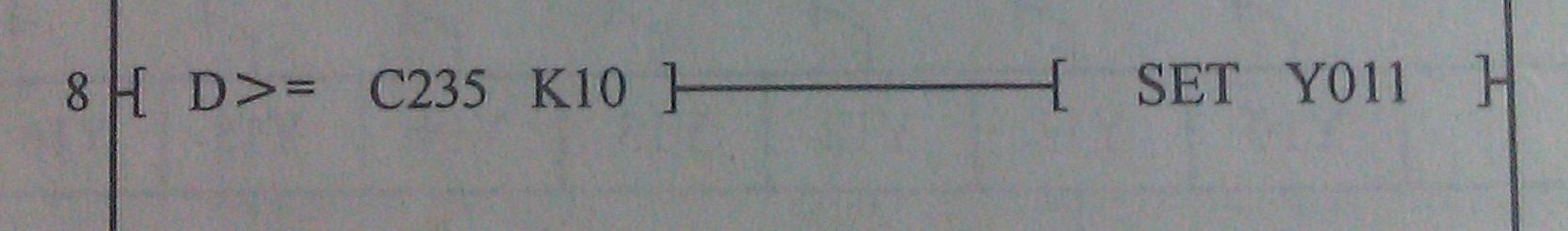

请教大虾这程序怎么写
浩124
查看浩124的
发表于: 2012-01-15 20:40
第八步不知道怎样写,
先谢了!

发表于: 2012-01-15 20:41
LD>= C235 K10 SET Y011

发表于: 2012-01-15 21:14
我觉得应该是 ldd>= c235 k10 set y11 吧 ?
这个应该是32位的数据

发表于: 2012-02-01 17:09
C235计数器大于等于10就置Y011 ON

发表于: 2012-02-14 21:42
自己试下不就知道了 大于 等于符合不会?

发表于: 2012-02-15 08:31
ldd>= c235 k10 set y10
