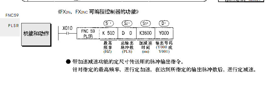

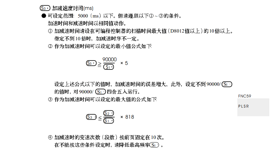

加减速脉冲指加减速时间怎么计算

不知你是不是指FX系列的PLSR指令,如果是,请看看手册

说的是三菱的吗?
