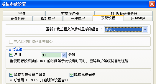

请教下维纶触摸屏EB8000右下角的小图标怎么取消掉啊

软件下载前设定不显示

发表于: 2012-01-15 12:00
在这里设置

可将屏背后DIP开关的第二个拨至ON的位置.也关闭系统工具条.楼上的是软件设置取消方法.
