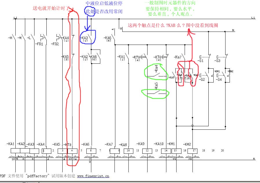

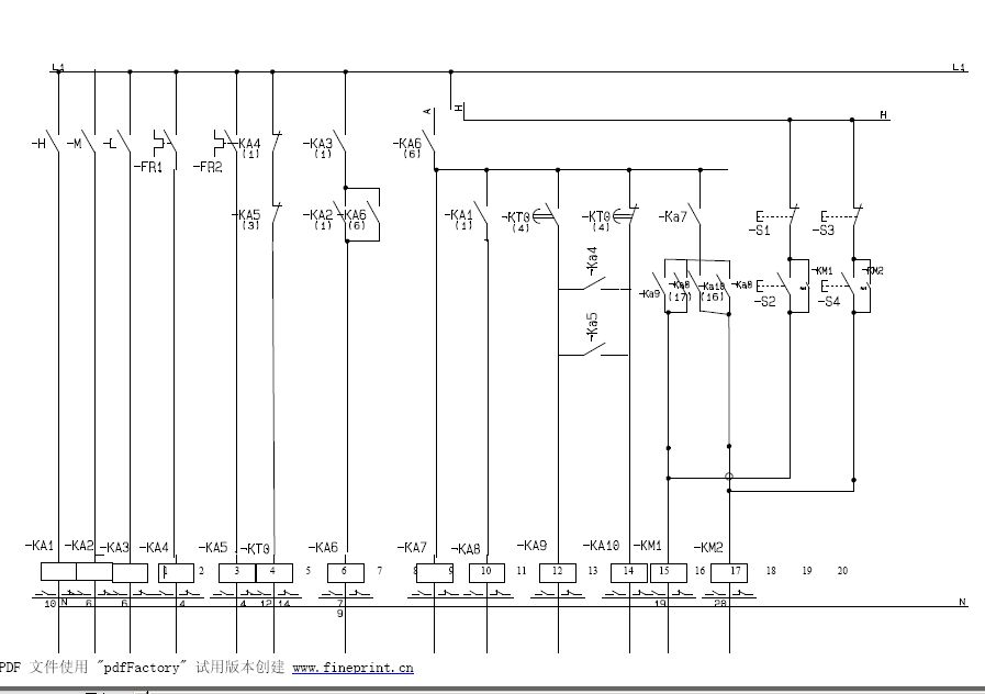

问题  (1)  原理图中当中液位时,能否实现两台泵,4小时,轮流启动停止.
            (2)该图中,还不能实现,一台泵故障时,另外一台泵,自动投入.(该泵是满足启动条件的),即KA4,
                KA5的常开触点要作为启动条件.但是还不能影响.到正常工作时的4小时两泵轮流起停.

有点问题:1、当1号泵启动时,2号也会启动的。
     2、当中液位启动时,两台电机同时启动。以上拙见。

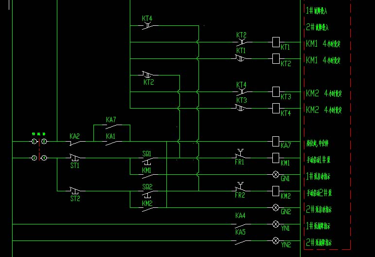

我设计了个电路,请指教。

1、KA4、KA5、时间继电器KT0的供电改到KA6X线圈,中液位启动时,KT0才工作。
2、KA3用常开点:当到中液位,低浮球闭合,KA3线圈动作,才具备泵的启动条件。
3、两处绿色:当任一台泵出现故障时,KT0失电,通过常闭点使KA9与KA10得电;当KA7启动时,无故障的泵投入运行。
4、看不清红色部分:KA8,当KA1(高液位)动作时,KA8闭合,两台泵同时得电(有故障的不启动)
5、严重失误:KM1与KM2回路中加上KA4与KA5的常闭点。保证有故障的电机无法启动。
  有什么不妥之处,请自个考虑吧。

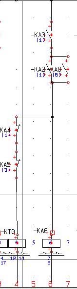

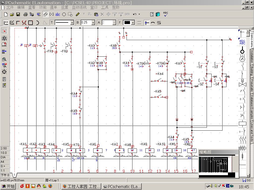

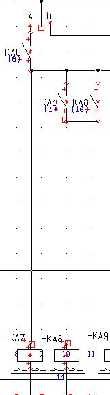

我用PCSCHEMATIC软件编的,见图片。

KA3为低液位,只有其闭合后(低位有水),才能给中液位启动时提供条件;KA2为中液位的。不知你怎么理解的?KA6从线路中看不出与高液位(KA1)有关系的?

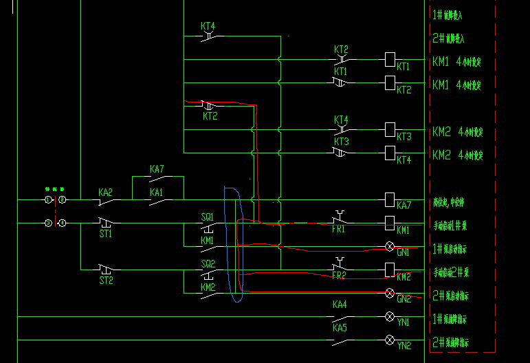

7楼  发表于: 2008-05-17 14:38

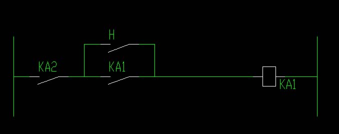

引用第18楼foxplc于2008-05-16 20:56发表的 与taipi-k探讨实例 :

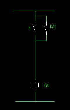

是我理解有误,低液位
时,KA3闭合水位继续涨,KA3仍然闭合,涨到中液位时,KA2闭合,此时KA6线圈得电.KA6常开点闭合,KA7线
圈得电,若打到自动,KM2吸,泵2转.若水位上升到,高位时,KA1闭合不管此时运行的是哪1台电机,KA8都闭
你的补充有缺陷:在浮球并联KA1的常开后,KA1会永远自保,不会随H的断开而断开的。
经过你的提醒,我重新理了思路:见图片
