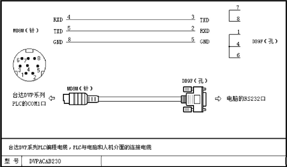

首先祝大家新年快乐,万事如意,心想事成。请问台达DVP-40EH编程器数据线,这个plc编程数据线和链接触摸屏数据线通用吗?触摸屏是维纶6070ih,有知道的说一下多谢

不能通用,可找供应商卖或自己做!

可以滴!我親自用過。

DVP-40EH使用232串口

你用过信捷吗,信捷和台达的线的是一样的

应该可以,请看图
