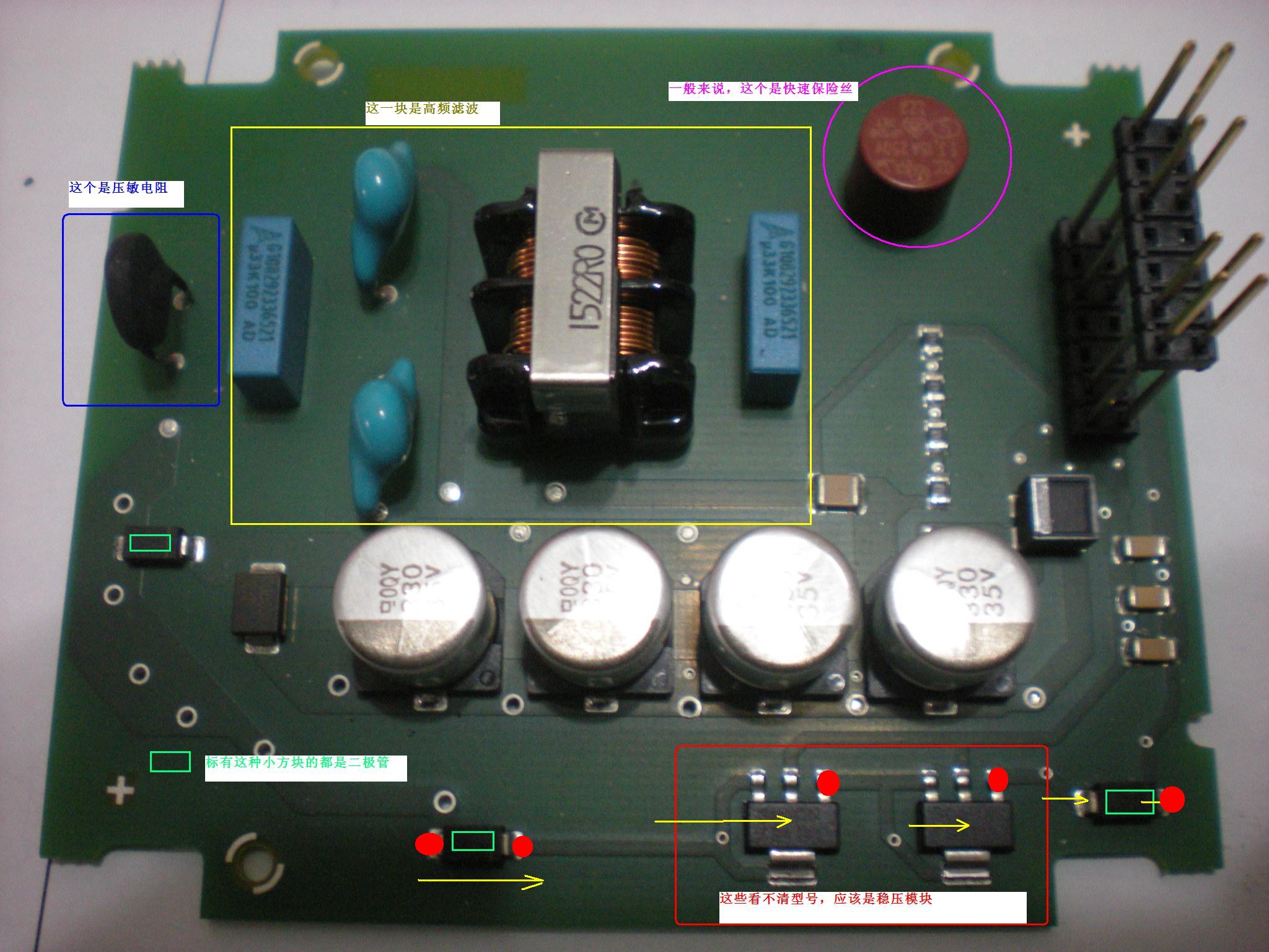

电源板

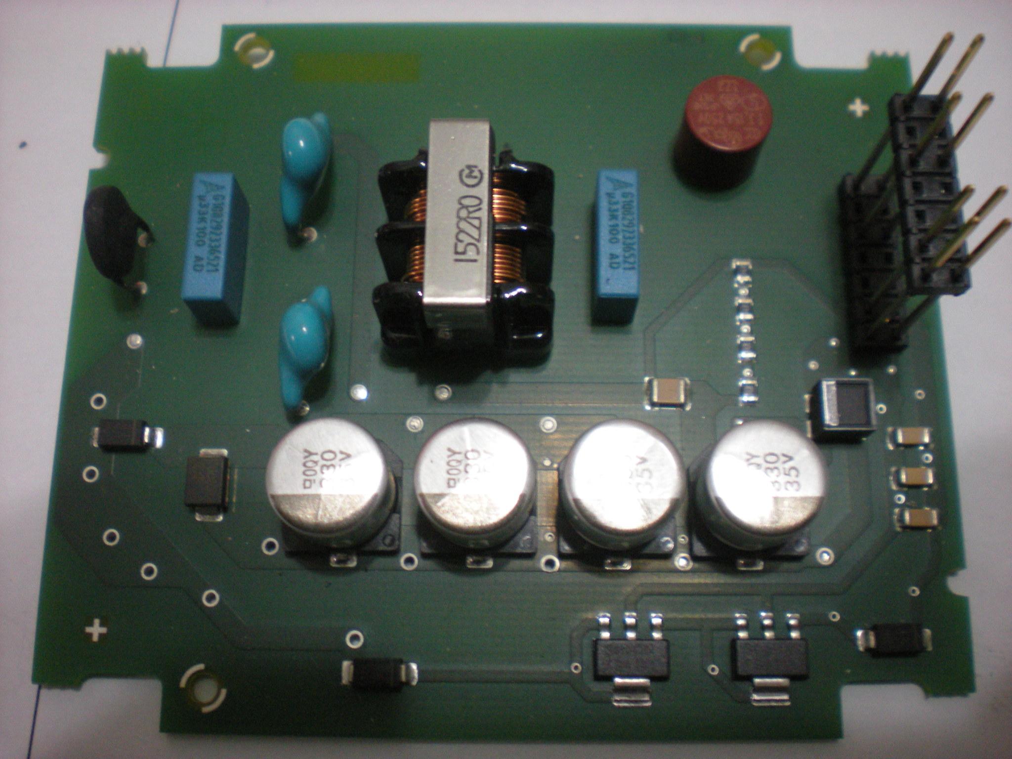

今天居然头晕了,测试程序时候把CPU224XP CN DC/DC/DC的工作电源接在220V上了,结果插头上冒火,
此时才清醒过来,赶紧接上24V DC测试,已经太晚了,什么反应都没有。现在的任务是,我需要确定是不是
只坏了电源板,CPU板有没有损坏,IO板有没有损坏。所以我想把电源板卸载了,给控制部分板子直接上24V DC
电源进行测试,不知道哪两个端子是给控制板子供电的端子?求助

看是否是二极管烧了,是的话,更换一下同型号的就成

请大侠详细说一下哪个是二极管,或者说明下输出针脚正常的时候是多少电压,图中,上面四个脚是输入电压24V+,24V-,同一行的两个针脚是相通的,关键是下面四个脚分别是多少电压?

因为看得不是很清楚,我所说的仅供参考

再次提醒一下:在确定这个电源板输出电压正确以前,绝对不要连接到CPU等其他电路板进行测试,以免故障扩大!!!

谢谢,虽然还是不知道怎么去测试或者修复,但是还是有点思路了,关键是不知道电源输出的针脚正常应该是多少电压(图中最下面的四个针脚),不然可以用替换法测试了

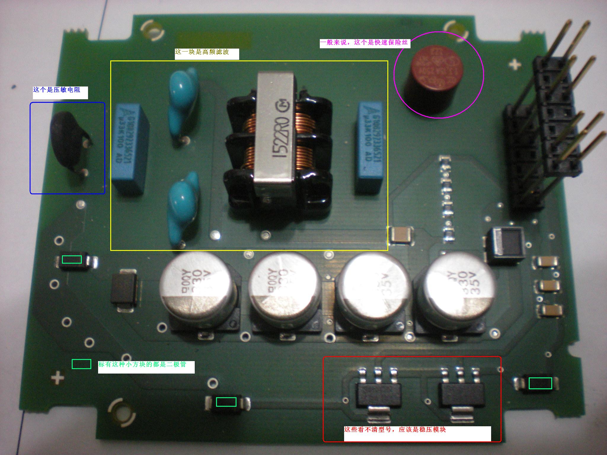

实在不行,你把这板子上我说看不清楚型号的原件拍个大图上来,最好能看清型号的,还有,板子反面也拍一个上来

那个你说的看不清的,照片拍不出来,太黑了,我看了下,是两排文字 SG1042N
TS4141
板子背面没有元件,是针脚的焊锡。

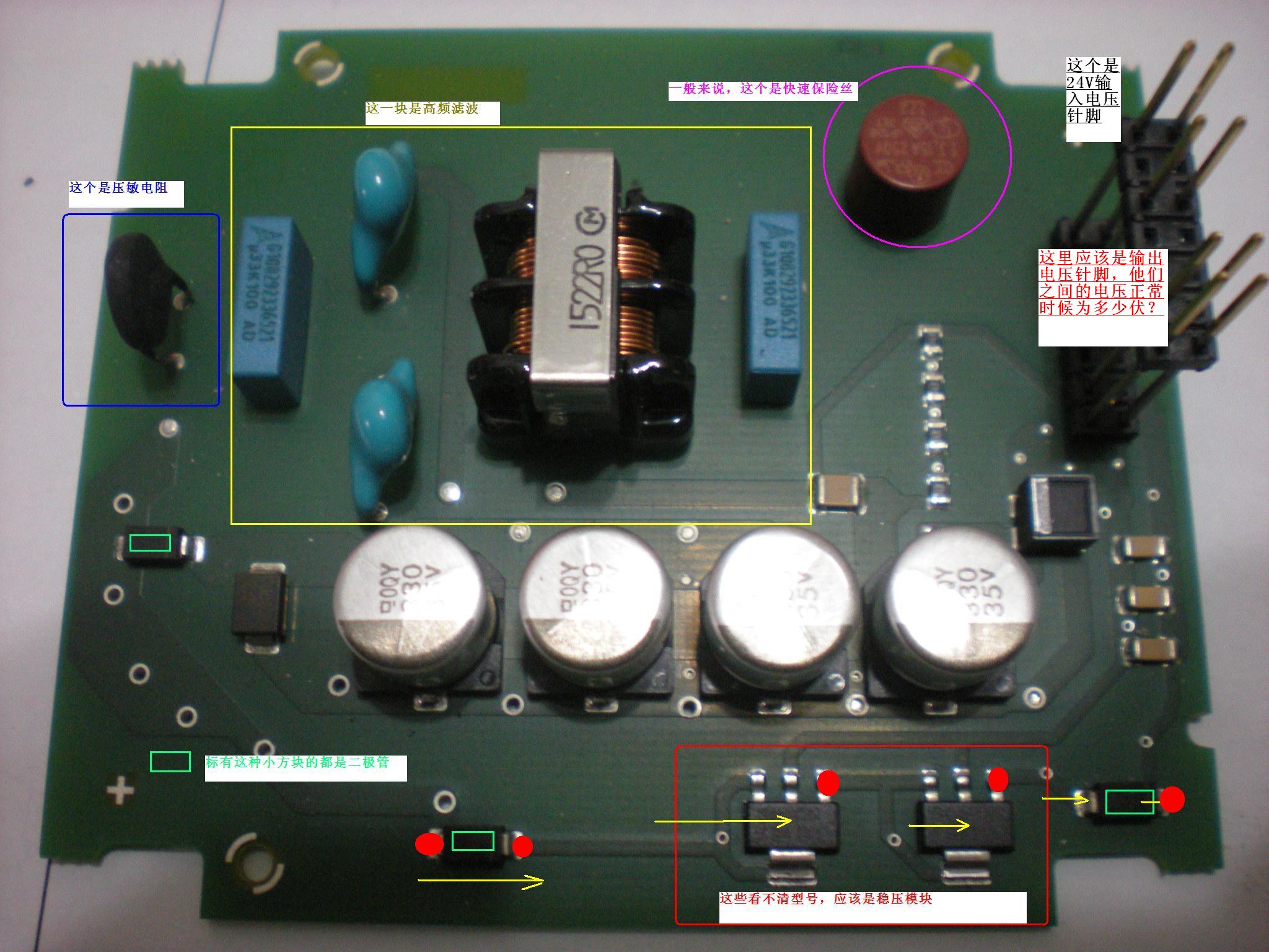

大概明白了,这两个小芯片是高速开关保护电路,用于过电流、过电压、过载的保护。
电压测量我标注在图上了,凡是红点的都应该在+24V 左右,哪个点没有,就是前级原件坏了,
最终输出就是24V,估计这两个保护电路同时坏的可能性不大,如果是坏了一个,可以直接把
坏的那个短接,只用一级保护应急。如果是二极管坏了,可以找电流在1A左右的肖特基二极管
替换。

太感谢楼上的大哥了,还亲自测量,感动ing。不过我还想问下,输入输出的针脚电压是多少,这样我就可以用外置的开关电源暂时替代这个电源板,真是麻烦你。

我手头没有这个板子,我只是根据你的图纸分析的,这个板子就是一个保护和滤波作用的板子,输出也是24V,
看到图上最右边那个红点了吗??你自己用万用表测量一下,和他相连的就是输出电压的针脚了。
再次声明,我没有亲自测量,我所说的仅供参考,哈哈!~!~
