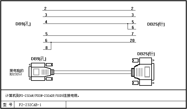

谁知道三菱触摸屏Agot800与电脑通讯线如何制作啊?电脑端九针232口
,屏端25针232口.
先谢谢各位了!!

有问题找我,QQ36947164
求编程电缆自制图
