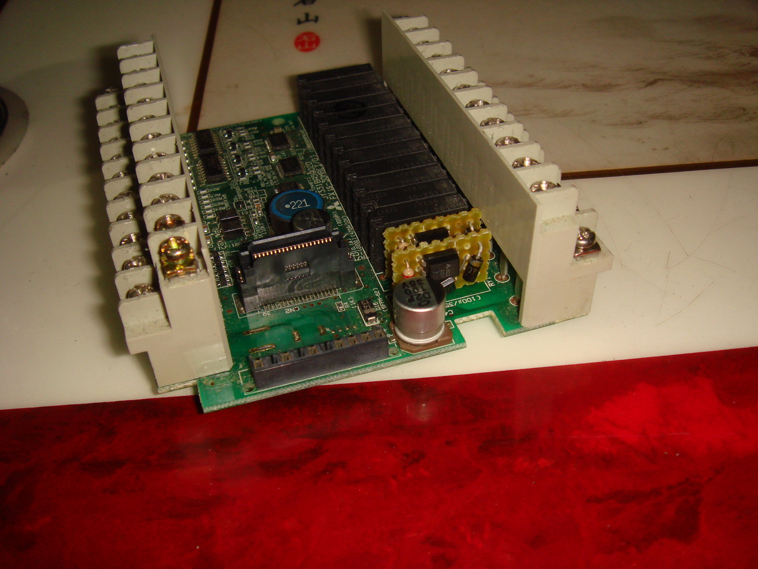

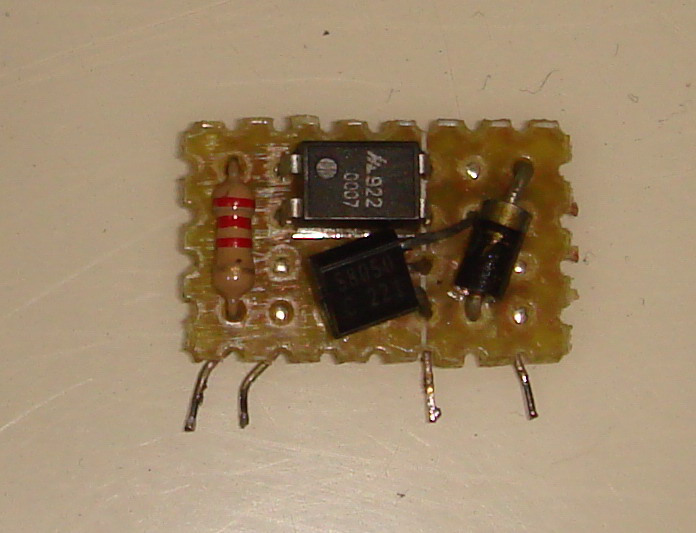

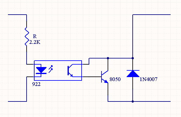

本人的PLC是FX1S-30MR,为了驱动步进电机模块,试着把Y0、Y1两个输出口改成了晶体管的输出形式,获得成功。经过运行,完全正常。
方法是拆下Y0、Y1继电器,根据以下电路图用洞洞板剪两个和继电器一样大小的小板,焊上相应的元器件,再焊到继电器的位置,就可以了,光耦也可以用其它的型号,因我手头只有这种型号的。

不错。不过挺考验焊接技术的。拆焊不容易啊。

电阻如何连接 并接在8050的集电极,和发射极上吗 还是串接在发射极?

有个疑问 控制步进电机 那指令支持吗 1SMT的支持 1SMR的PLC也支持脉冲指令码?

高手,学习下,昨天跑去买了个二手FX2s MR滴,回来一看我晕是继电器输出,坑爹啊花我400大洋
