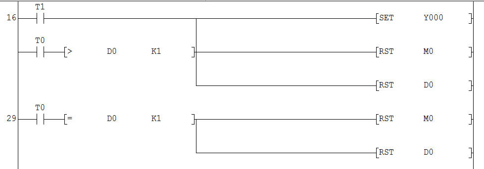

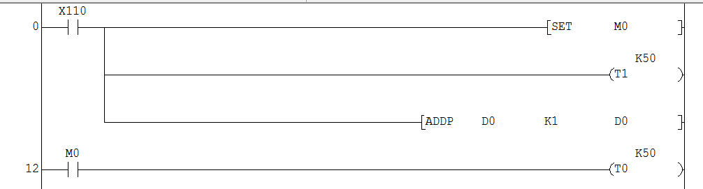

我现在用三菱PLC,编程:要求是:传感器:X110一直检测有信号持续有信号5秒,或是5秒内检测有多次信号,就报警,输出给Y100,忘高手给小弟指点下,谢谢了!!!!!!

cvlsam
富士低压,POD(觸摸屏),PLC专卖
3 篇
6669 个
38481 点
20800 分
在线时间: 9923(小时)
2006-09-13
2026-05-05
查看cvlsam的
发表于: 2012-01-11 09:57
仅供参考。
Good Luck~

发表于: 2012-01-11 10:12
非常感谢,帮助小弟解决了问题,能交个朋友吗?我是初学PLC编程,希望以后能多交流,我的QQ:84007979,谢谢!
