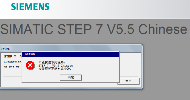

刚刚第一步到最后就出现了这样的情况,后面的就装不了了。
请各位路过的高手给予解决,为表感谢呀。急得很!!!

能装V5.4的吗?

能装V5.4的吗

系统是家庭版就不可

WIN7要用旗舰版的

专业版和旗舰版都可以,XP的也可以,Win7家庭版装不了啊
