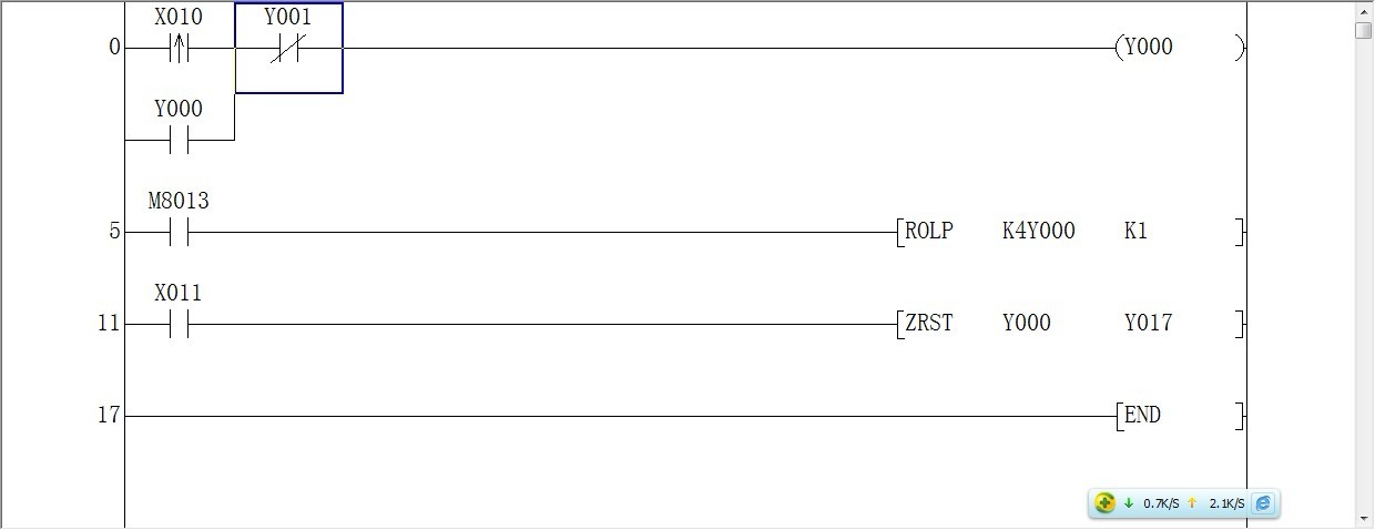

跑马灯程序如下:

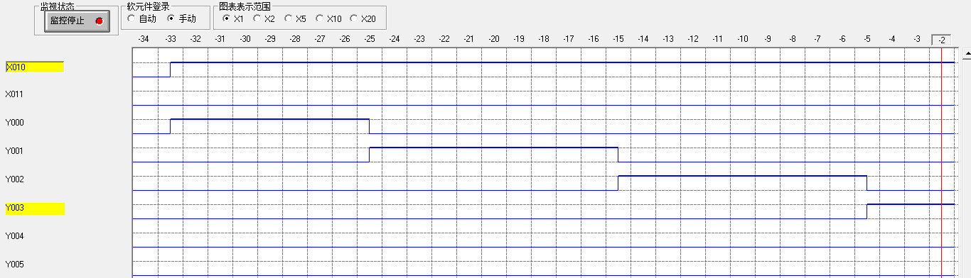

仿真结果如下图

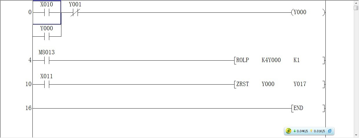

把x10上升沿换成x10之后
程序如下:

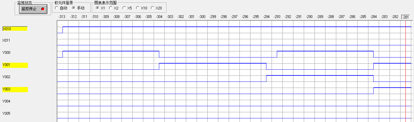

仿真结果如下图:
为什么两个结果不一样呢,仿真是x10都一样是一直ON的啊

你仿真的时候是不是把X10强制为ON了啊,再OFF一下就可以了,加上升沿只是一个扫描周期。

第一个程序的X10,在程序里,只导通一次,就断开.你一直接通.也只导通一次.它能断Y0. 而第二个程序里的X10,你接通后,就是一直导通.虽然有断Y0,但人眼是看不出来.扫描太快.即又重复输出Y0了
