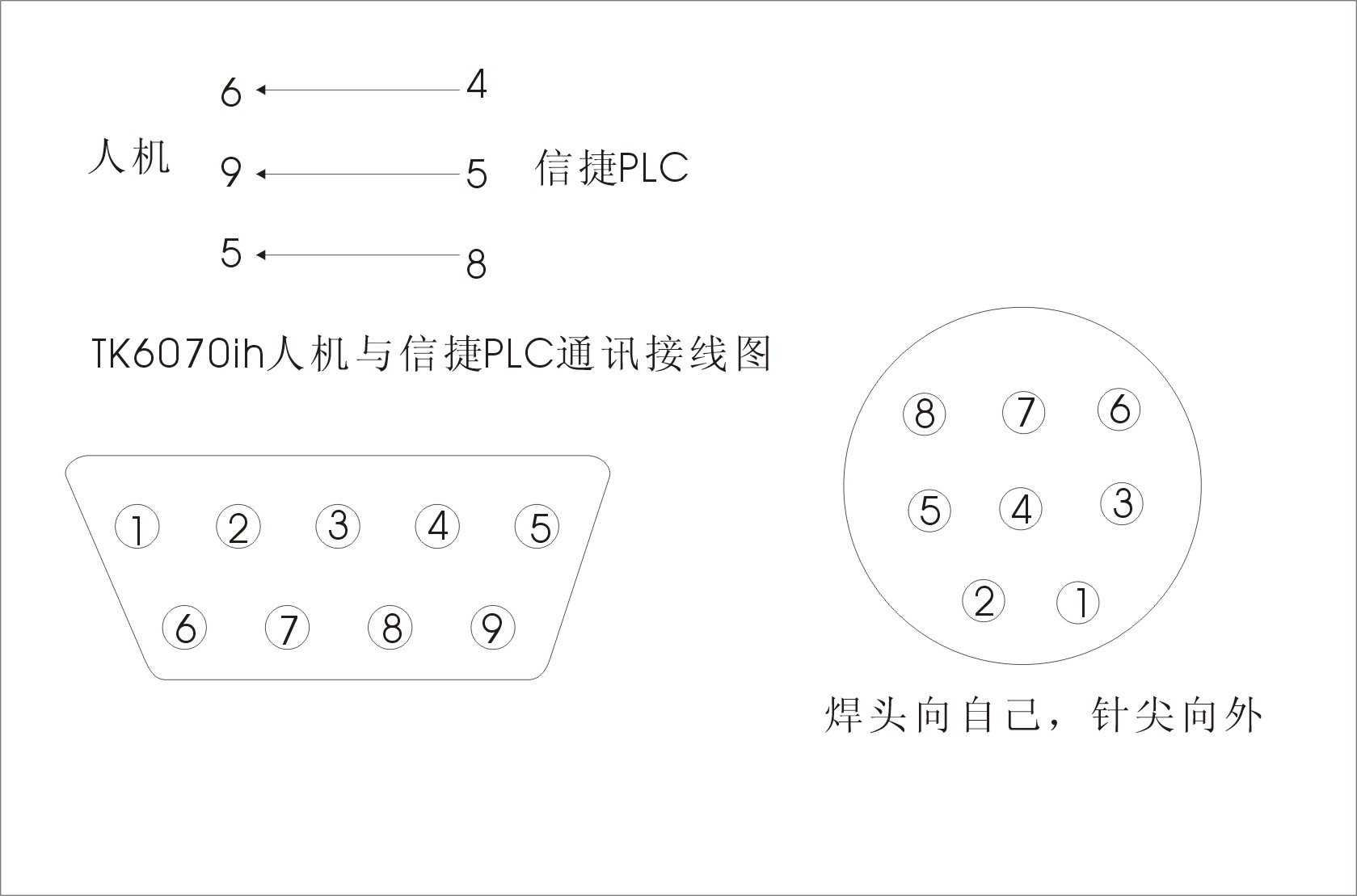

触摸屏型号TK6070IH是威纶通新出来的屏 官网也没资料 但是这个屏只有一个下载口 ,通讯口232与485是一个口 但我用485通讯线与PLC通讯不上 怎么办?

我曾经用过TK6070IH,也是通讯出了问题,后来自己做了一条通讯线就解决了,我把图片发给你,希望能帮到你。

1楼正解

打电话到官网去问了的,出了屏没出通讯线,我用的禾川PLC(和三菱兼容的),必须自己做通讯线,谢谢1楼
