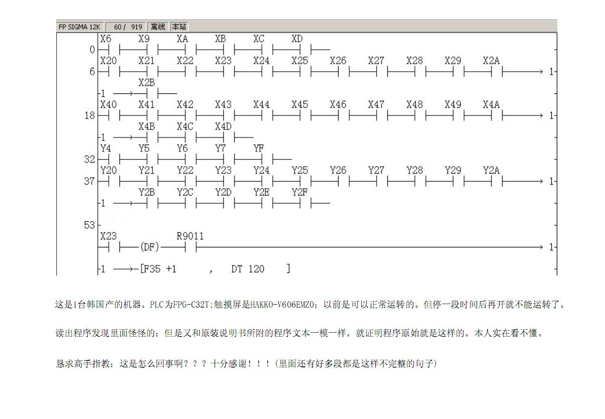

如附图所示;请指教!!!多谢!

监控一下看看

首先学习这个品牌的PLC的编程知识。这个“怪”只是和国内常用的三菱、西门子的程序界面不同而已。

2楼能指教一下这段程序的意思吗?怎么理解???谢谢!

PLC没有说明书吗?就算没有说明也应该有F1吧,设备是什么?没有注释的吗?

应该是开发是没编完整的程序留在里面吧,要不然就不可理解了!

松下的PLC

看它怪,这只能说明你没学过PLC编程.PLC的梯形图基本都是这样.你这个梯形图逻辑与的关系太多.可以简化程序.机器原先是好的,只是放了一段时间,再使用就有问题.首先你要检测输入条件完全吗?都正确吗?再看看输出是否正确?对照设备信号I/O示意图,监控程序.查看输出点是否有?看输入条件信号点是哪个没满足.就查哪个外围输入开关.你也就会修设备,也知道为啥不启动的问题点在哪?

这程序里从0-53步没有什么作用的 这种情况我一般只用来查看IO点的位状态

这PLC是松下的,型号FP-Σ,程序及数据靠电池保存。如果电池已没电,又断电了几天,则程序会丢失,无法运行。你看到的已是不完整的程序。
这只能让原生产厂重冲程序。

松下FP-G的PLC在电池没电的情况下只有里面存储的一些设备运行参数会丢失程序是不会丢失的(因为松下FP-G PLC里有EEPROM存储芯片来存储程序的)
,你的机器不能正常运行看看是否是因为电池没电把PLC里面存储的参数归零引起的。

我认为可能是PLC由于电池耗尽而引起程序丢失,因为你断电过一段时间。如果有原程序不仿重新下载看看,同时需要更换电池。
