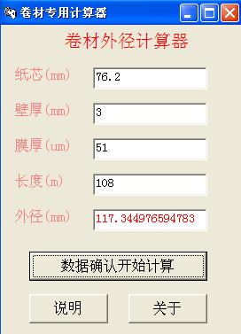

目前知道的条件!材料长度 材料厚度 材料宽度 纸筒直径 !请问要什么方式可以求直径!

发表于: 2012-01-07 09:55
是不是这样 就可以了

发表于: 2012-01-07 10:17
是的!

如果说只是理论计算的话,理想状态的话,那就有卷后的外圆面积=纸筒外径园面积+纸的总截面积。卷径=D,纸筒外径=d,纸长度=L,纸厚度=u,所有单位相同。则有(D/2)²xπ=(d/2)²xπ+L*xu,也就是D²=d²+4Lxu/π,就是D=√(d²+4Lxu/π)
