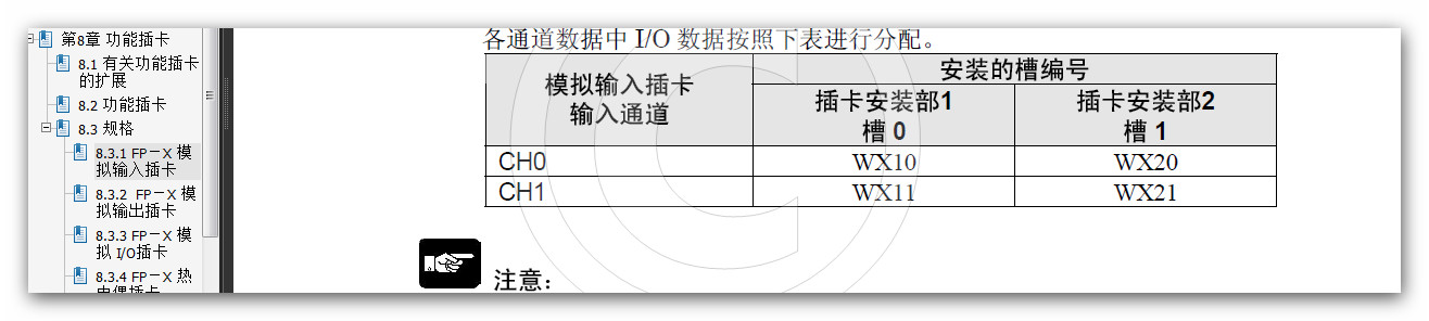

松下模拟量插件模块AFPX-AD2如何编写程序啊!是插在FP-XC40T PLC上用的,也找不到这方面的编程例子资料,请高手们帮帮忙,谢谢啦!

这不需要例子啊,直接使用地址便是了,FPX用户手册第8章。

谢谢1楼的大师
