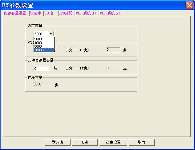

请教;师傅们我在往plc写程序 的时候出现如图的画面,请问应该怎么设置

写入的程序超出存储卡的容量,或者存储卡有问题

PLC型号是否设置正确?

PLC型号设置不正确,

把程序容量设最大试一下
