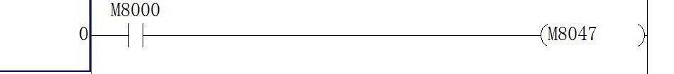

如图中的这条指令的作用是什么
我个人的理解是:监视程序扫描时间是否超过看门狗计时器设定时间,对不对呢?

M8047是STL监视驱动点,驱动了M8047可以准确监看到状态
不懂哦,我把这条指令去掉之后程序仿真看不出来区别啊

这个不是猜,而是看手册

不懂哦,我把这条指令去掉之后看着没什么区别啊

STL监视有效,M8047 ON时,D8040---D8047有效!

只是监视
静态可能看不出来
你要去查一下D8040---D8047吧
