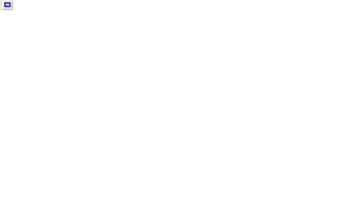

三菱PLC仿真不懂启动,求救

不知道哪里启动。。。大侠求救

在程序里启动啊,前提是你装了仿真软件。

必须装触摸屏和plc的仿真软件

仿真软件要装在PLC目录下。需要的话我可以提供软件

仿真软件要装在PLC目录下,编辑好程序后点击这里

点工具下面的;梯形图启动

编完程序 转换好 点工具 然后点梯形图逻辑测试启动 程序会自动写入虚拟PLC 然后进入监控状态 可强制输出
