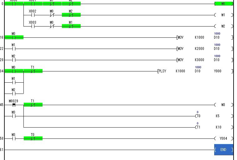

M8029在仿真和实际试验中都不工作。图见2楼!希望多多帮助

大家可是试试 我用的是FX1N-24MT型 支持脉冲

你知道M8028是在什么条件下动作吗
脉冲发完才会动作

脉冲输送完就可以吧 请高手帮改下

能人呢??没有么 谁来试试这个程序 实际中M8029不工作

是仿真,还是监控PLC。

你实际的时候试试常开的M8029,不要上升

M8029可以置位个什么继电器的就好监控了

为什么你后面的PLSY没接通,是不是前面有些其他定位指令有错?连执行都没有,何来结束信号呢。
