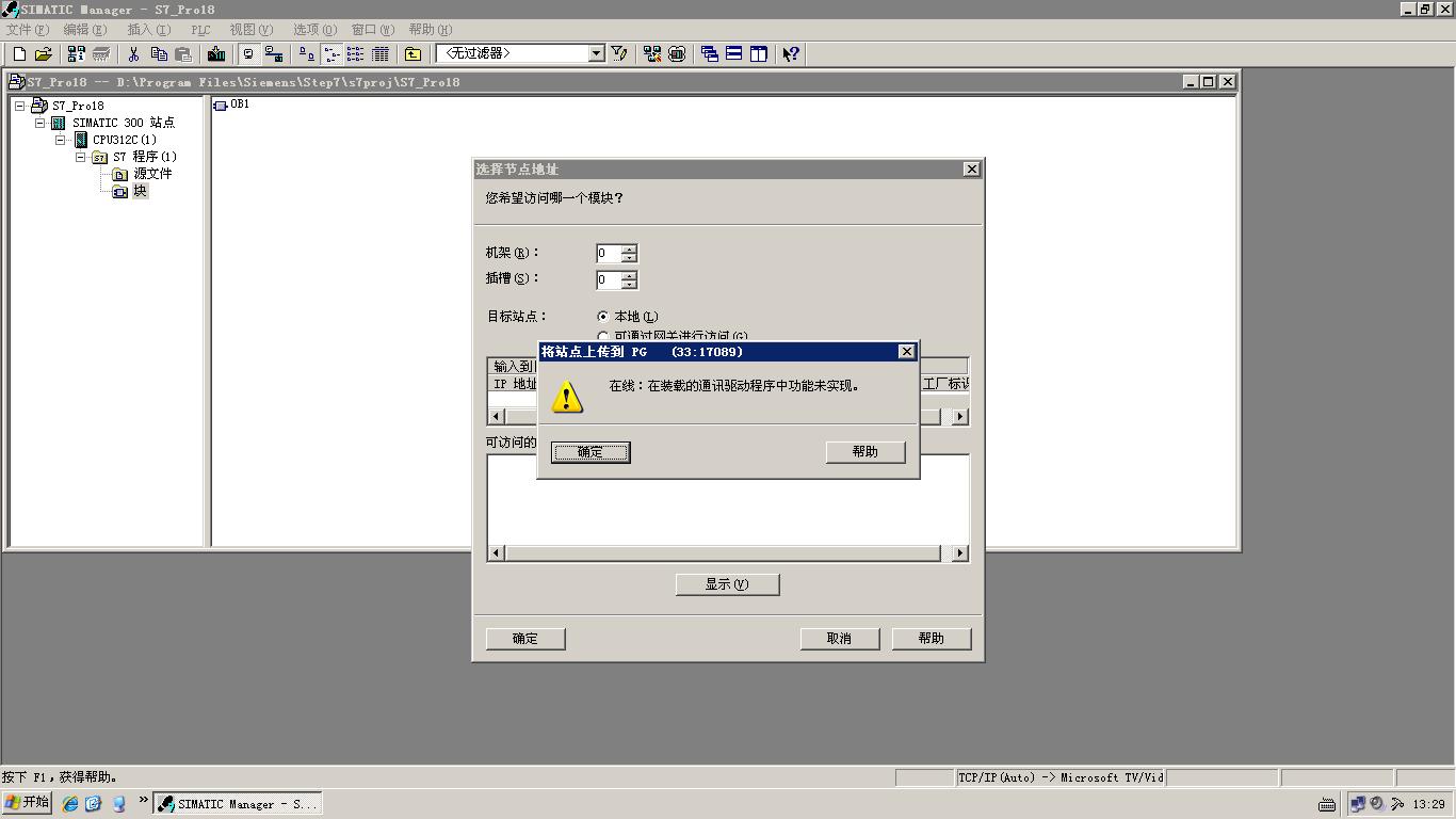

  [原来的电脑坏了,后来换了台,IP地址设置和过去一样的,pc/pg接口也设置了该电脑的网卡接口。就是连不上。
图片的文字是       在线:在装载的通讯驱动程序中功能未实现。
                         (33:17089)

SIMATIC 工作站点
启动服务器.

楼上请详解,在下还是不明白。

第一,ping一下你的PLC ip地址是否通的;
第二,如果ping通了,电机到PLC的主机架图标上,整个下载看是否得行!

能ping通,就是连不上,是不是要装什么驱动?

需要在电脑的网络连接设置IP,该IP不要自动获取,该IP要与PLC的IP在同一网段,例如PLC的IP是:192.168.0.1,那么你电脑的IP要设置为192.168.0.X就行。

谢谢,已经搞定了。
