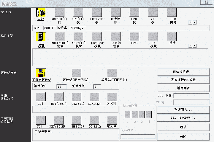

我没有422的通讯线,PLC上有一个FX2N-485-BD模块,能不能作为与PC通讯用啊?
先谢谢了啊。

还有我的程序上的COM口和波特率也改不了
帮忙看一下
初次用三菱的
传输线是485的对FX2N-485-BD模块

QQ截图为

电击左上角串口选择串口
huangqin
查看huangqin的
发表于: 2008-09-15 08:46
选择串口和波特率,再电击确定就可以了

好像不能用485进行编程

我试过FX1N-485BD是不能用,RS收发数据都可以,就不能编程,可能和半双工有关吧,希望楼上的试成了告知一下,有可能我设置有间题呢!
