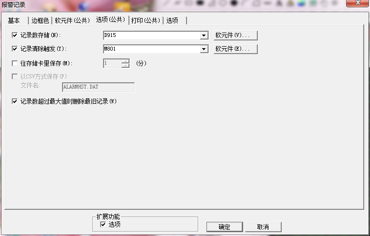

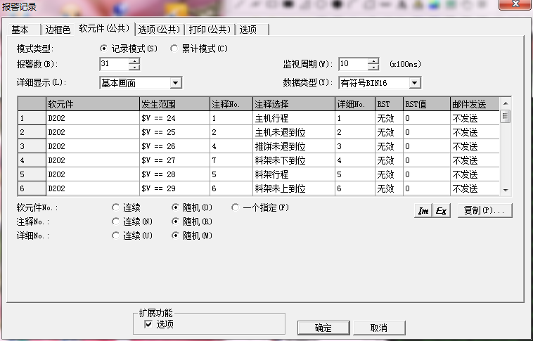

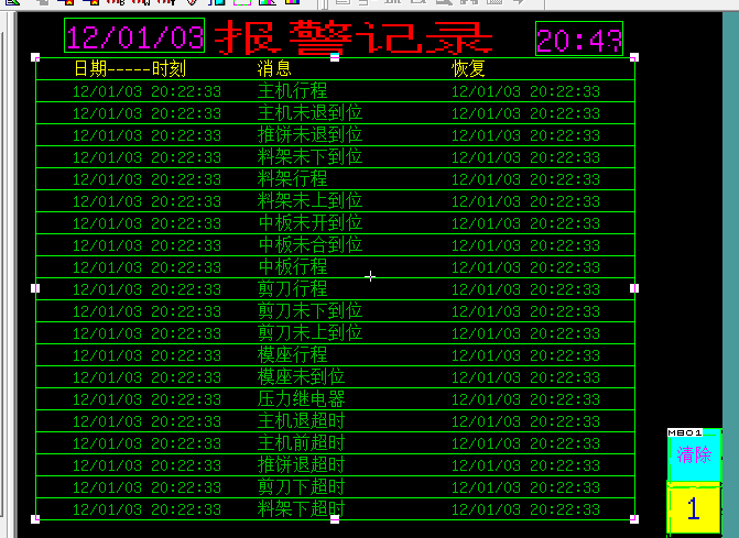

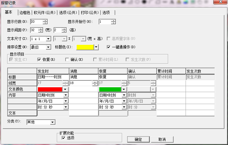

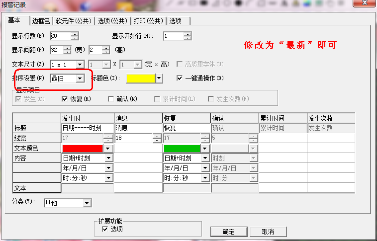

刚做了一个画面,加了系统报警,能正确显示报警记录,但到了报警记录显示行数后,新的报警记录就不会再显示出来,必须手动清除后才能重新显示,不知是什么地方设置不对,请大家帮忙分析下原因.

发表于: 2012-01-04 15:19
见图!
