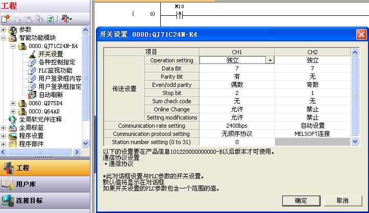

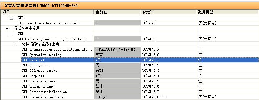

我在智能参数的《开关设置》窗口内将CH1设置为:独立、数据位7位、校验位有、偶校验、停止位2位、通讯速率2400BPS、无顺序协议;然后编译下载,重启PLC后,我登陆到QJ71C24N监视时,发现,在监视窗口中,CH1通道中显示:独立、数据位7位、校验位无、奇校验、停止位1位、通讯速率300BPS;请问如何将我想要的通讯格式下载到模块呢?另外我也尝试用模式切换:将Y2置1,但是模块报错:7E54,就是说EROM改写被设定为禁止;后来我在开关设置里将onlinechange 和 更改设置 都设定为允许,但还是报错,请问这个问题如何能解决呢?谢谢!

看一下你的下载画面,这应该是个独立选项
