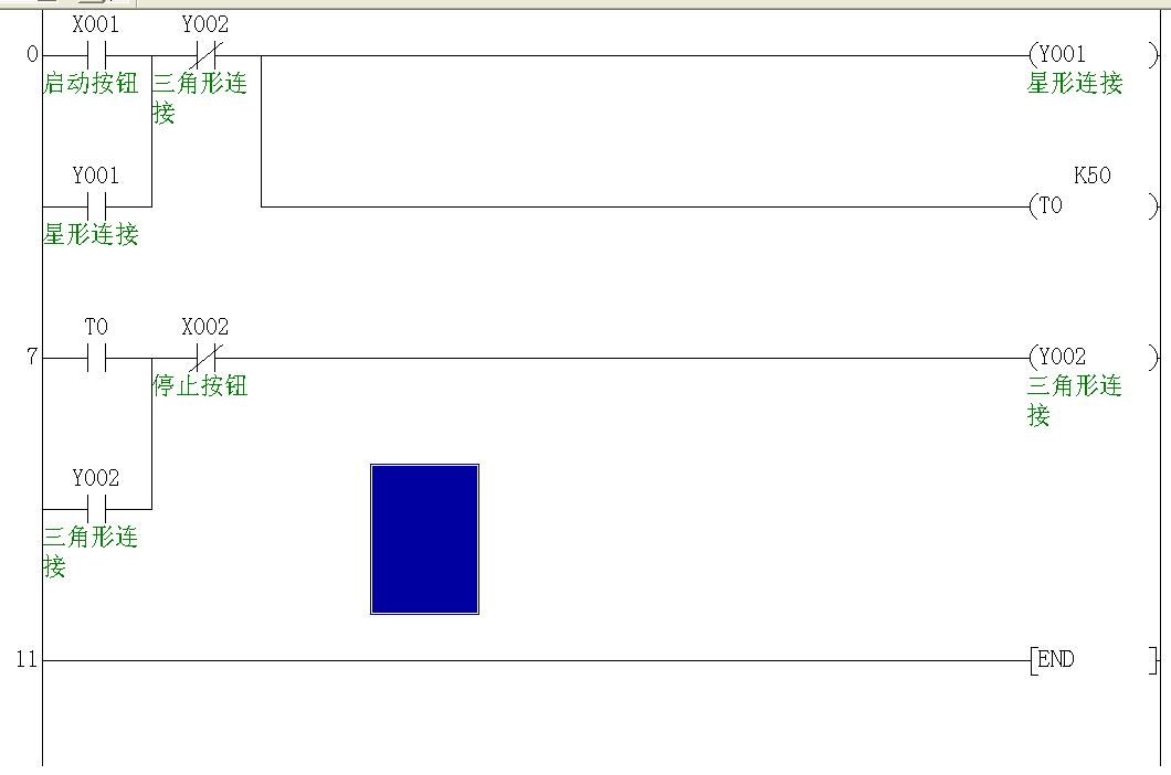

大家好!我是新手
大家能不能帮忙给个星三角降压启动梯形图(三菱的)并加以解释各个触点

发表于: 2012-01-11 11:46
写了个简单的,希望对你有所帮助

发表于: 2012-01-12 13:18
谢谢你,不过这个图只用到星形与三解形触点,好像主触没有用到哦!
能否给个详细的

发表于: 2012-01-12 14:39
LZ ,把2楼的Y0和Y1分别接到两个交流接触器就可以了,一个是星形方式的接触器,一个是三角形方式的接触器。

发表于: 2012-01-14 22:42
在外面也要连锁;确保安全

发表于: 2012-01-15 22:41
主触就用多一个输出点就可以了
