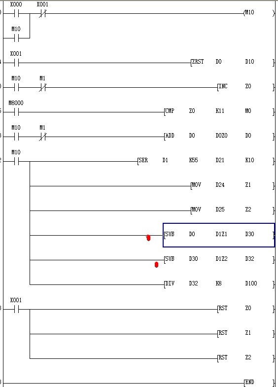

三菱PLC为什么用完查找指令后,变址存储器的地址不是 d0z1而是要d1z1才正确

三菱PLCser d1 k55 d21 d10:指令的大致意思是,寻找d1至d10中数字等于55的十进制常数,放到d21 d22 d23 d24 d25中,其中d21放有有几个和55数字相同的参数,d22放第一个等于55的位置,d23放最后一个等于55的位置,d24放最小数字d25放最大数字,如果最大数字是存储器中的第3个,为什么会实际运算当中会是要d1加上存储器当中那个数字?不是不直接那个数字?为什么
