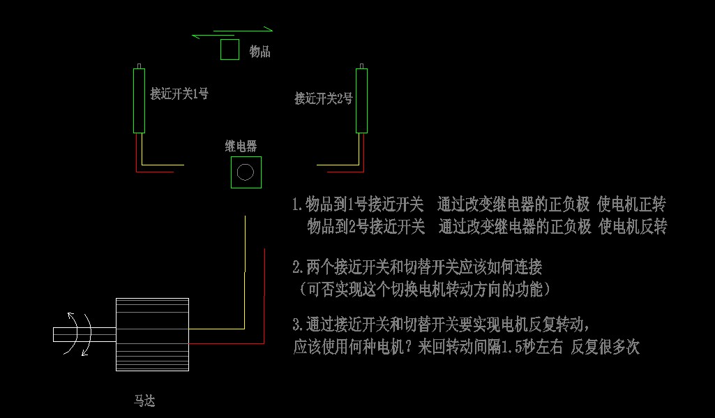

我想实现以下功能,但我不懂接线,请各位老师指教,谢谢。

1。动作频率如此快,你考虑过继电器寿命吗
2。可以用两个继电器实现啊

估计电机也吃不消,建议正反转换的时候加延时。要先学会最简单的自锁电路呀,第一次要有个启动按钮,启动后电机运行,继电器自锁。运行到另一端是,接近开关启动另一继电器自锁,切断刚才的自锁继电器。最好要加延时后电机启动,相另一方向运行。重复上次的动作。最后还要有个停止按钮

现在不是寿命的问题,是如何接线实现在问题。
我现在想用三线的NPN接近开关与omron MY4N-J 24VDC或omron LY2N-J 24VDC的继电器(不是时间继电器)可否实现?
如果可以,如何接线?请师傅教教。

功率大不大,交流还是直流,单相还是三相?
